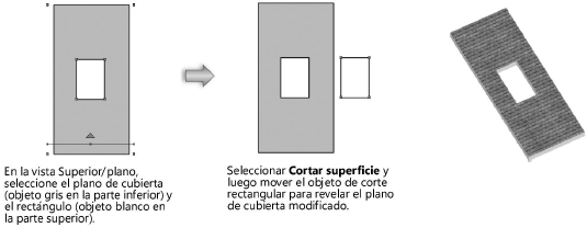

El comando Escotar superficie permite acortar el objeto inferior de una selección para descartar las áreas traslapadas por el objeto superior. Los objetos deben ser coplanarios. Puede usar varios objetos como objetos de escote en una operación. Sin embargo, no puede escotar los símbolos ni los objetos agrupados ni usarlos como objetos de escote.
Si hay un apilamiento de más de dos objetos superpuestos, quedará escotado cada uno de los objetos situados inmediatamente debajo del objeto de escote (el objeto superior del apilamiento).
Tiene que recordar dos cosas importantes sobre este comando:
Si el objeto que va a escotar es un polígono abierto, será convertido automáticamente en un polígono cerrado antes de escotárselo.
El comando puede modificar el tipo del objeto inferior, según los objetos que haya elegido. Por ejemplo, si recorta un orificio de un rectángulo, el rectángulo “escotado” pasará a ser automáticamente una polilínea.
Pasos para escotar superficies:
Asegúrese de que el objeto que va a escotar sea el objeto inferior.
Si es necesario, cambie el orden de los objetos con el comando Enviar (consulte Procedimiento para cambiar el orden de apilamiento de objetos).
Escoja el objeto que va a escotar.
Escoja el objeto de escote.
Seleccione el comando.
El objeto de escote escota el objeto inferior. Si ya no necesita aquel, puede eliminarlo.
